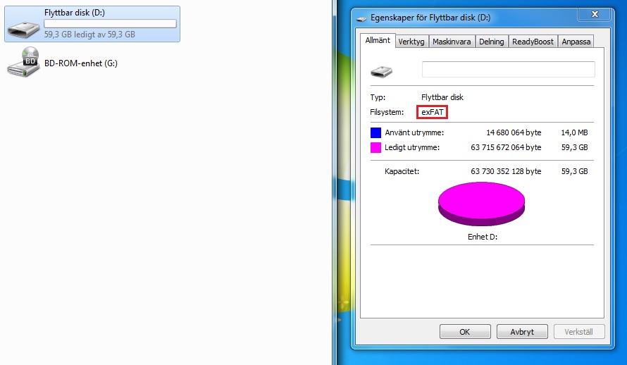

Inläggav Adrian » fre 01 jan 2016, 12:03
Mrk skrev:Hur vet man om man har fat32 eller exfat?
Köpte ett nytt 64gig kort men nu filmar den 15min sen bryter den o fortsätter på en ny..
Hej! Om ni använder Windows så gå in på Dator sedan högerklickar ni på flyttbar disk (minneskortet) och trycker på egenskaper. Då kan ni se vad för filsystem ni har.
Lämnar en skärmdump här också:
