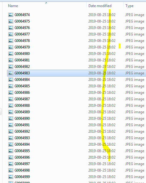

Av någon anledning har kameran tagit ca10 000 bilder på samma sak (typ en vägg etc) och skrivit över allt som finns på kameran, så det enda som är kvar är 10 000 bilder på en vägg. Dvs alla semesterbilder / filmer är borta!
Första gångyen trodde jag det var fel på minneskortet, men nu har det hänt igen. Någon som vet hur detta kan hända? Har inte kameran en spärr som gör att när minnekortet är fullt så tar den inga mer bilder. Nu känns det som ngn speedburst har stått på tills den fyllt upp hela minneskortet, och även då skrivit över allt som fanns där sen innan.
Känns som båda gångerna har varit när kameran stängts av (genom att hålla inne "mode" knappen) och sen satts på laddning. Är det det som är felet? ska man inte stänga av den så, har man istället dragit igång att det speedburstar eller nåt?8

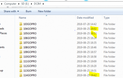

18:02 den 25 aug tills sista mappen är 1 o samma bild (speedburst) (se bifogad bild)... 9 255 bilder.

Det är låter super konstigt, jag har nog aldrig läst om detta problem tidigare. Kameran ska inte skriva över existerande filer i första hand, normalt sett varnar den för att minnet är fullt.
En bra start punkt är alltid att ha senaste mjukvaran och ett rekommenderat minneskort. Har ni det? Prova också med en fabriksåterställning.
